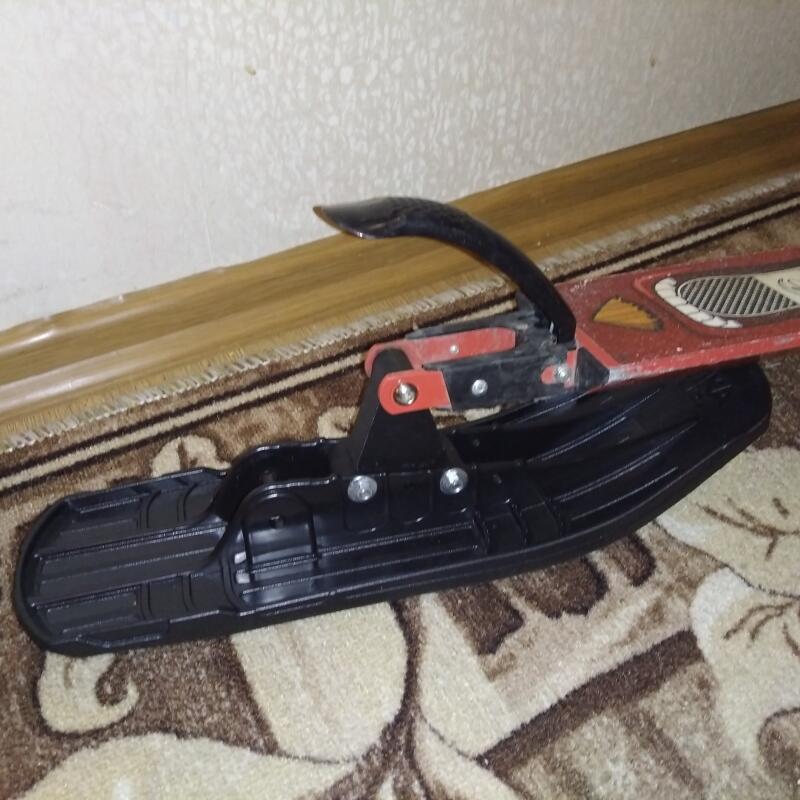

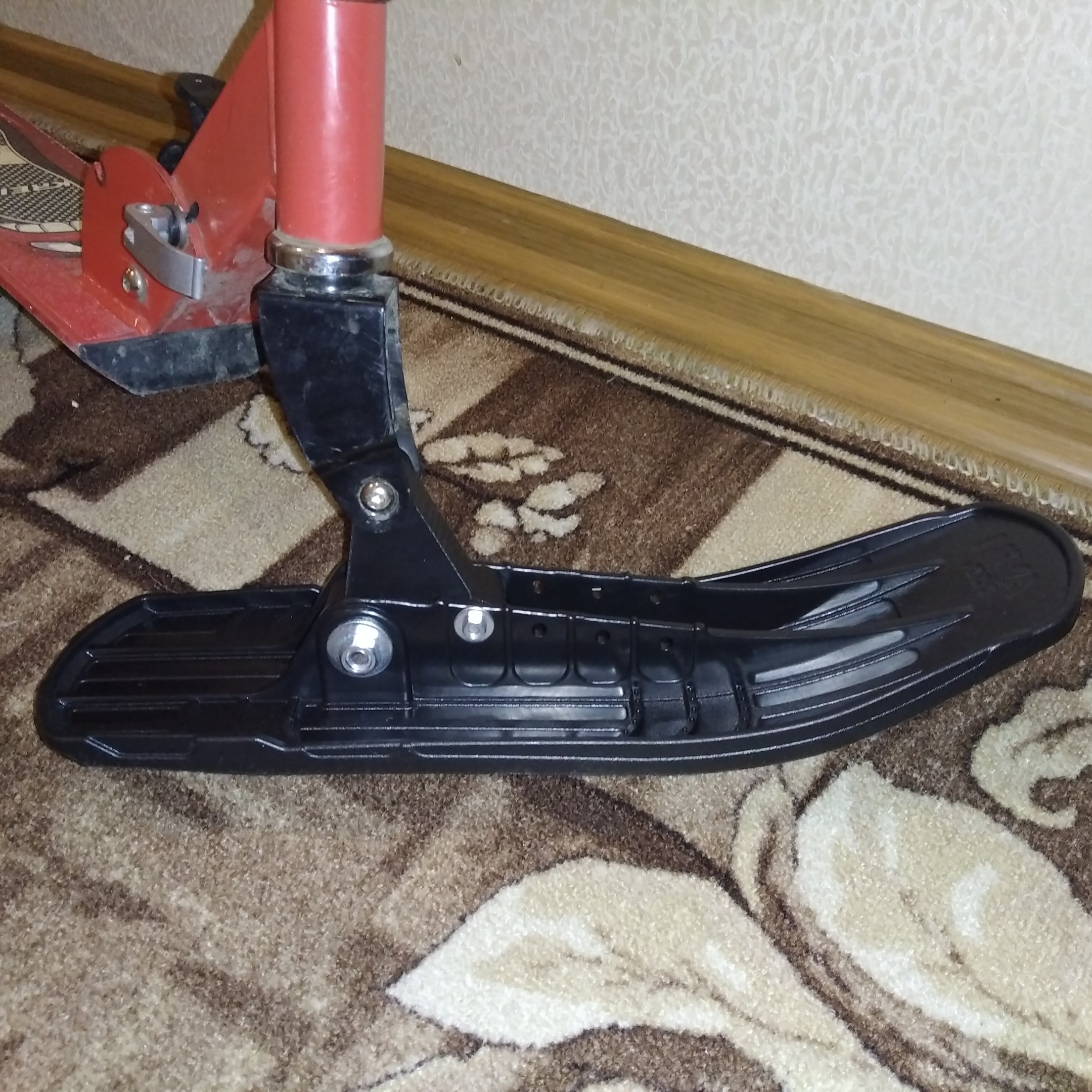

Переходники для установки лыж на самокат.
Лыжи - https://www.sima-land.ru/5451922/lyzha-perednyaya-k-snegokatu-lp1-chernyy/
Инструкция
Petg, сопло 0,4 слой 02.
Для крепления необходимо 3 шт. - М5*40. 1 шт. - М8*40
В каждом файле один переходник.

прикольно, а что за лыжи? где взять?
30.01.2021 в 18:52
было указано в описании =)
Ребенок сегодня накатался до вырубона.. =) спит беспробудно=)
